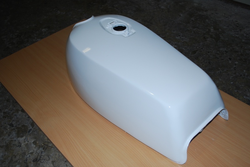

MessageSujet: Re: --XS 250--   --XS 250-- EmptyMar 9 Nov - 22:49
Salut a tous
Voici le réservoir peint en blanc après ces soudures et son mastic
--XS 250-- Dsc_0114
