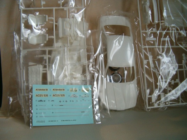

Son contenu :
WIP BMW S5 Schnitzer de Fujimi 090212053638563903142112

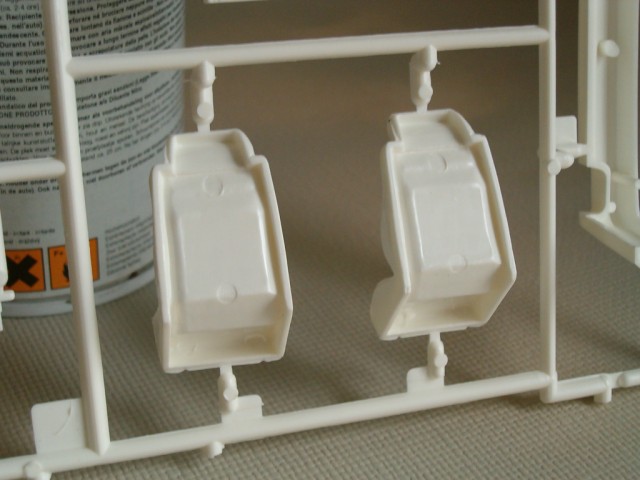

WIP BMW S5 Schnitzer de Fujimi 090212053854563903142119

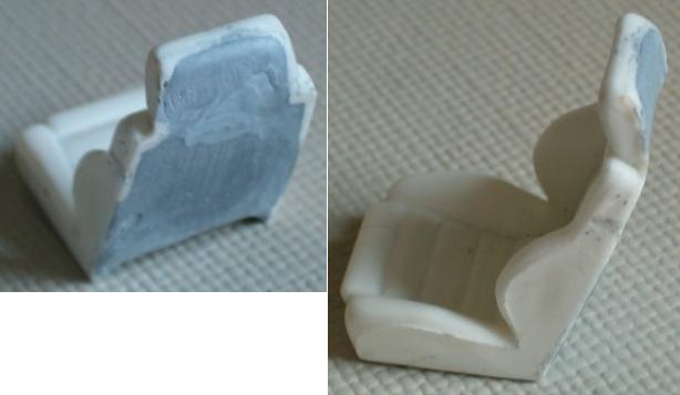

Pas de chance, l'arrière est creux, ben on va putter.

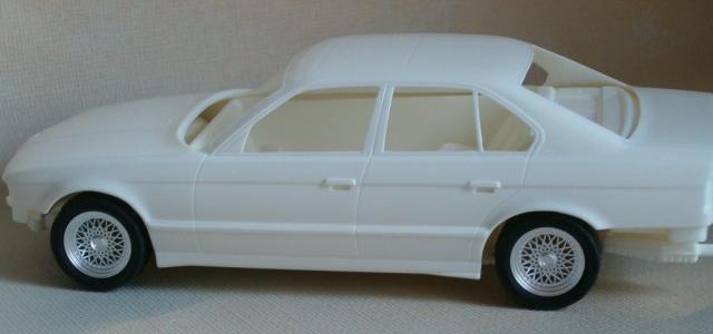

Des nouvelles du front.
Un montage à blanc, c'est le cas de le dire, les pneus ne sont même pas rodés, le pot d'échappement n'est pas foré non plus je n'ai pas encore de foret assez fin.

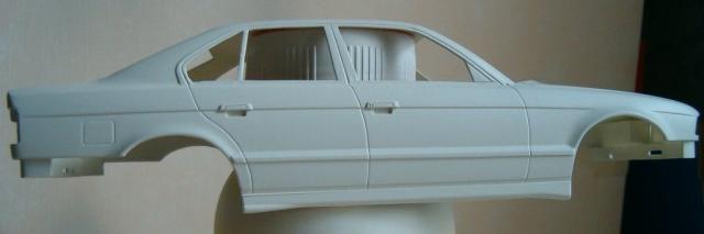

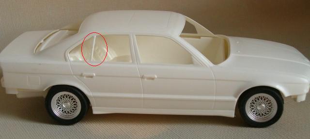

On commence par la gauche avec dans le rond rouge le montant réparé.
WIP BMW S5 Schnitzer de Fujimi 090215115400563903156427

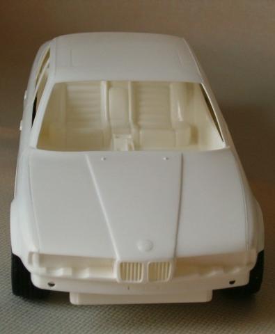

Le devant
WIP BMW S5 Schnitzer de Fujimi 090215115145563903156423
Le droit
WIP BMW S5 Schnitzer de Fujimi 090215115222563903156424

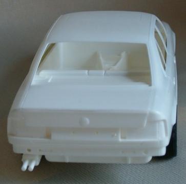

Et le pet de la demoiselle
WIP BMW S5 Schnitzer de Fujimi 090215115028563903156413

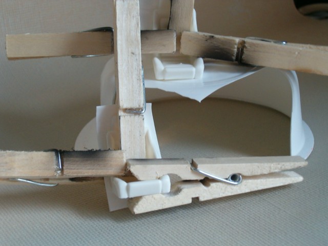

Le montage prévu avec l'assiette jetable pour boucher le dos des sièges.
WIP BMW S5 Schnitzer de Fujimi 090215115519563903156429
Hé hé de la colle pour maquettiste qu'il est écrit sur mon pot, même la colle sait que je ne suis qu'un piètre maquettiste.
WIP BMW S5 Schnitzer de Fujimi 090215115659563903156437
Bon je recommence mais cette fois avec de la colle super glue-3, non mais.

ce qui fonctionne bien comme colle c est de la triclo melanger avec des morceaux de grappe de kit il font le plastique et ca ne bouge plus Wink

Merci Eric, j'ai déjà utilisé cette technique avec de l'acétone pour rendre hermétique une conduite d'air, ce qui serait bien ce serait de pouvoir « moudre » même grossièrement la grappe, mais je ne vois pas avec quoi ?
Je n'ai pas de râpe à bois, ni rien à part mes petites lime et à l'x-acto dur dur.
Si tu as une autre méthode je suis preneur.
Moi je vois...
Tu peux toujours essayer avec le robot de cuisine de Madame ; monter la râpe à fromage (grille la plus fine).

tu est obliger de le moudre il ne vas pas fondre direct ci tu mes des petit morceaux scratch

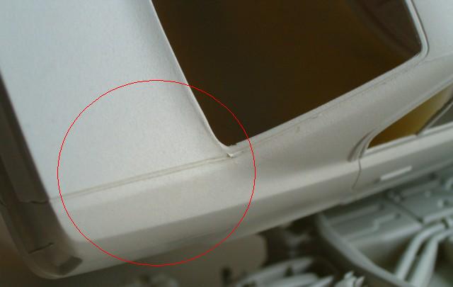

Et bien non, il y a un manque d'apprêt dans le cercle rouge, c'est un peu plus claire que le reste de la carrosserie et en plus une bavure, c'est peut-être une idée mais il me semble voir de la peau d'orange.
WIP BMW S5 Schnitzer de Fujimi 090219064423563903180811
Donc petite retouche, séchage 24 heures, ponçage au 1200 et lavage avec produit vaisselle.
La peinture de la carrosserie sera …....Diamantschwarz metallic et si je n'en trouve pas TS40 et vernis Tamiya.
Il faudra commencer par les endroits difficiles comme les phares et les creux.
Il y a même un léger manque d'apprêt dans l'emplacement des phares
WIP BMW S5 Schnitzer de Fujimi 090219064515563903180820
Pour les sièges, voilà une photo montage d'un siège il n'est pas fini mais cela viendre (du verbe vi in drer) en définitif je l'ai fais au « putting », mais il fait 20° et il est assez liquide, poncé c'est lisse comme une peau de bébé.
WIP BMW S5 Schnitzer de Fujimi 090219064650563903180834

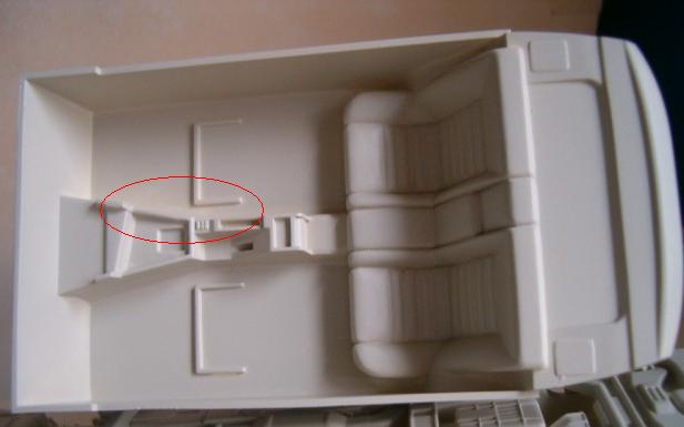

La baignoire (étanche j'ai testé) elle à un manque d'apprêt dans le cercle rouge, en fait sur la face cachée sur la photo.
WIP BMW S5 Schnitzer de Fujimi 090219064252563903180804
La peinture de l'intérieure sera …. XF-59 jaune désert mat, et un peu de
TS-29 noir satiné ou il faut du noir, de la sobriété rien que de la sobriété sur celle-ci

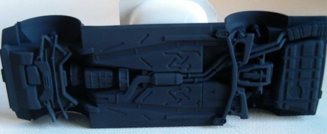

Le châssis, la flèche bleue indique la jonction de 2 pièces, ce n'est pas beau, je vais essayer de rattraper avec du « putting » mettre la pâte avec un cure-dent peut-être, mais pour poncer là, cela ne va pas être de la tarte.
Ou alors noyer avec de la peinture.
La flèche bleue, (non pas le serpent, seul les vieux comme moi connaissent) montre la fin de boite de vitesses et après basta y a plus rien et c'est moche. Idée ? Qui a ?
Le cercle, un manque d'apprêt, pas grave mais attention quand il faudra peindre.
WIP BMW S5 Schnitzer de Fujimi 090219064339563903180806

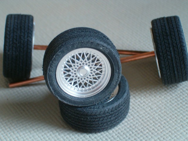

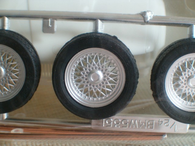

Les roues, je les ai rodées, elles étaient belles, mais sur la macro, on voit encore des bavures.
WIP BMW S5 Schnitzer de Fujimi 090219064603563903180832
A refaire, et un jus sur les têtes d'écrou.

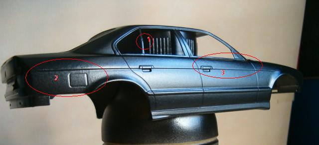

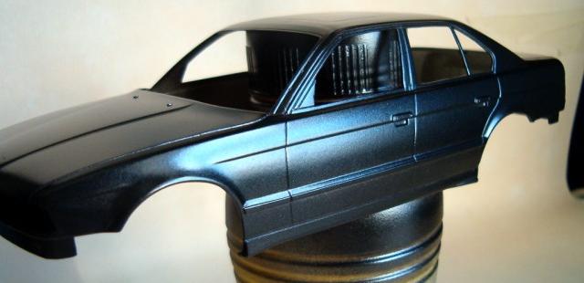

Première couche de TS-40.
Dans le cercle 1, la cassure c'est encore ouverte, je l'avais coller à la colle pour maquette puis à la colle super glue-3, puis bouché au putting et enfin poncé avec amour.
Ben cela a encore laché au lavage.
Dans les cercle 2 & 3 je crois voir de la peau d'orange mais uniquement au macro ou à la loupe X3.
WIP BMW S5 Schnitzer de Fujimi 090309115940563903285443
Dans le cercle on distingue une poussière, je sais que on dit de ne pas poncer une peinture métallisée, mais là pas trop le choix.
Manque de peinture dans les phares.
URL=http://www.casimages.com]WIP BMW S5 Schnitzer de Fujimi 090309115914563903285441[/URL]
Ben à droite, rien à dire, je ne vois rien de contraire et vous ?
WIP BMW S5 Schnitzer de Fujimi 090309115847563903285439
Le châssis, la bourde, bon c'est plus noir que sur la photo, puisque c'est du XF-1 mais il faut peindre avant de coller ou a la peinture c'est la crise de nerfs.
Rien à dire non plus, j'ai commencer à peindre le pot, le pont ect en X-11 bon c'est trop brillant, mais j'espère apprendre à vieillir un peu donc, à suivre.
WIP BMW S5 Schnitzer de Fujimi 090309115825563903285437
Pas trop mal non plus, bon c'est flou et mal éclairé donc difficile de juger.
WIP BMW S5 Schnitzer de Fujimi 090309115806563903285436
Voili-voila, bonne journée

elle est tres belle cette peinture thumright
pour mieux voir tu devrais faire des photos dehors la lumiere est meilleur Wink
WIP BMW S5 Schnitzer de Fujimi Empty
MessageSujet: Re: WIP BMW S5 Schnitzer de Fujimi   WIP BMW S5 Schnitzer de Fujimi EmptyLun 9 Mar - 19:40
Salut à toi,
Si tu as vraiment une peau d'orange et qu'elle n'est pas trop importante, il est parfois possible de l'éliminer avec du polish, pareil pour les éventuelles poussières mais ATTENTION aux arêtes où la couche est généralement plus fine et donc pourrait partir !
Pour le chassis, je peints rarement au noir mat mais plutôt au satiné ensuite un brossage à sec avec du gun métal donne un très bel effet et fait très bien ressortir les reliefs et représente très bien aussi l'usure des pièces, mais tu t'en est rendu compte, tu aurais dû peindre avant de monter les diverses pièces, c'est beaucoup plus facile.
Pour le montant de vitre cassé à l'arrière droit,, tu devrais l'enlever, en confectionner un autre avec une fine bande de carte plastic, le peindre et quand les vitres seront placée, tu viens le coller à la colle blanche sur la vitre ; ATTENTION, pour que ça ne se voit pas, tes dimensions et ton ajustement doivent être parfait, et ça demande beaucoup d'essais.

La demoiselle à eu ce jour sa dernière couche de peinture, dernière est le cas de le dire la bombe est vide, elle est très belle, je n'ai pas rencontré de problème particulier.
Peut-on faire un polish avant de vernir ?
Le châssis de la BMW & de la Porsche sont déjà peint en noir mat, mais pour les suivantes je vais tester le satiné, c'est vrais tout en noir mat c'est pas très beau.
Par contre du gun métal ca j'en ai, je comptais en mettre sur certaine pièce pour trancher un peu sur le noir mat, le réservoir d'essence par exemple et les barres qui soutiennent les roues
Pour le montant cassé je vais dans un premier temps le laisser comme ca et pendant le reste de la construction tester sur de la grappe de vitre pour coller (colle blanche) du plastique de pot de yogourt et autres, j'ai de la CP mais en 1mm, un peu gros là et je dois surveiller mon budget, ma 1/1 doit aller a l'entretient

1. Tu peux faire un polish au compound Tamiya ou autre polish 1/1 mais pas trop agressif, ta peinture va devenir très brillante et lisse mais il faut laver le modèle avant de vernir. Attention au polish qui pourrait rester dans les creux (joints de porte, capot...etc à examiner à la loupe) et éventuellemnt enlever avec la pointe d'un cure-dents en bois en travaillant léger pour ne pas enlever la peinture.
2. Entendons-nous bien, j'ai parlé de brossage à sec avec le gun métal, pas de peindre les reliefs (si tu ne connais pas la technique, tu peux aller voir : http://www.master194.com/encyclo/jus-brossage/index.htm#brossage )
3. Pour ta CP tu peux aller voir où tu sais à Nivelles, il y a des profilés de toutes sortes (vente à la pièce) et ça ne coûte pas une fortune, +/- 1,5 €.
