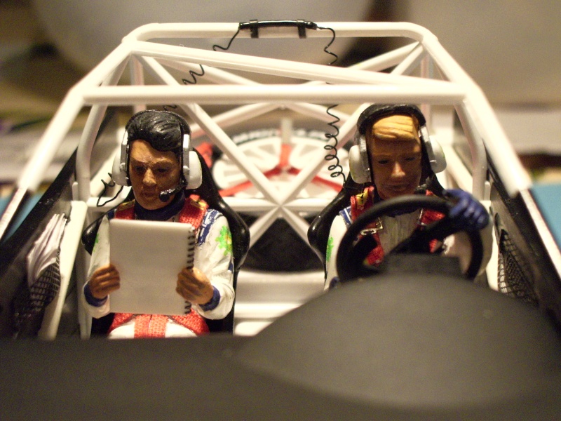

Je voulais mettre pilote et copilote dans cette voiture mais comme je n'avais aucune doc sur la déco du casque de S. Prévot, ça me posait un problème, j'ai donc décidé de reproduire cette voiture en étape de liaison dans lesquelles les occupants ne sont pas casqués mais ont simplement les écouteur radio (de plus, jamais vu en expo donc, assez original) ; j'ai donc fouillé ma boîte à rabiots et y ai trouvé deux têtes que j'ai travaillé pour y adapter les écouteurs se trouvant dans les sets pilotes Tamiya, la déco a été faite à main levée pour rappeler le sponsor du véhicule et pour ajouter la touche finale au détails, j'y ai ajouter les cable radio. J'ai supprimé les ceintures moulées sur les pilotes pour les remplacer par des harnais tissus avec boucle photo dec. Je dois dire que le résultat me plaît beaucoup !
Les filets de portières du set photodéc sont du plus bel effet et y ajouter quelques notes donne une touche de détail originale.

Un très bon WIP en perceptive comme j'aime.
Très bon début thumleft salut thumleft
MessageSujet: Re: Ford Focus WRC   Lun 1 Sep - 21:50
c est un tres bon debut thumright impec l idee de ne pas metre leur casque thumleft
on attend la suite avec impatience Wink
